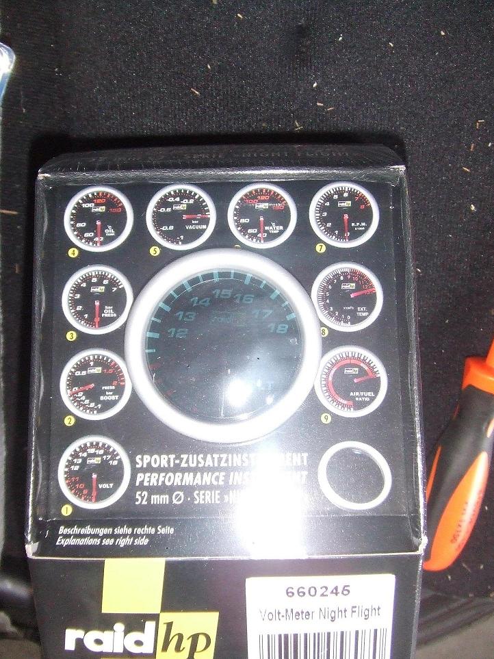

Gister een voltmetertje gekocht.
Aangezien ik vorig jaar bijna stilstond in de buurt van Amsterdam vind ik het toch wel fijn om te zien hoe het gaat met mijn accu/dynamo.
Om de rest van de meters te matchen
RaidHp Nightflight voltmeter

ziet er goed uit
die heb ik er ook in
hoe ga je hem aan sluiten?
DJ_MIKE schreef:ziet er goed uit
hoeveel methodes ken jij dan om een volt meter aan te sluiten?
ik heb ook een voltmeter in de mx, maar die gewoon op een vaste 12V lijn aangesloten bij het dashboard.

ja dat heb ik nu ook.
maar zat te denken.
ik wil zo allen me audio meten dus niet de rest
en wilde dat met een rëlai gaan aan sluiten
of denk ik nu heel dom

Als je een meter veel wilt zien bewegen moet je hem vlak voor je versterker aansluiten dan kan je een beetje zien wat de spanningsval is maar of het nou écht wat toevoegt...

en meten op de acu?
of gewoon op de geschakelde + houden
gewoon op een vaste 12V lijn nemen, evt dedicated aansluiten op de accu, dat zal ook wel werken maar vergeet dan niet om er even een zekering tussen te doen als je dat doet...
anders gewoon via een 12V lijn ergens onder je dash, deze is al afgezekerd dus dat scheelt dan weer
