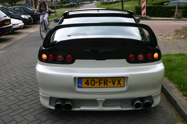

Is er hier iemand die mij kan helpen met het polyesteren van mijn achterlichten.
Ik wil graag dat mijn achterlichten net zoiets worden als deze:
De kappen die er normaal overheen zitten heb ik er al afgehaald. Dus er kan eigenlijk gelijk gepolyesterd worden.
