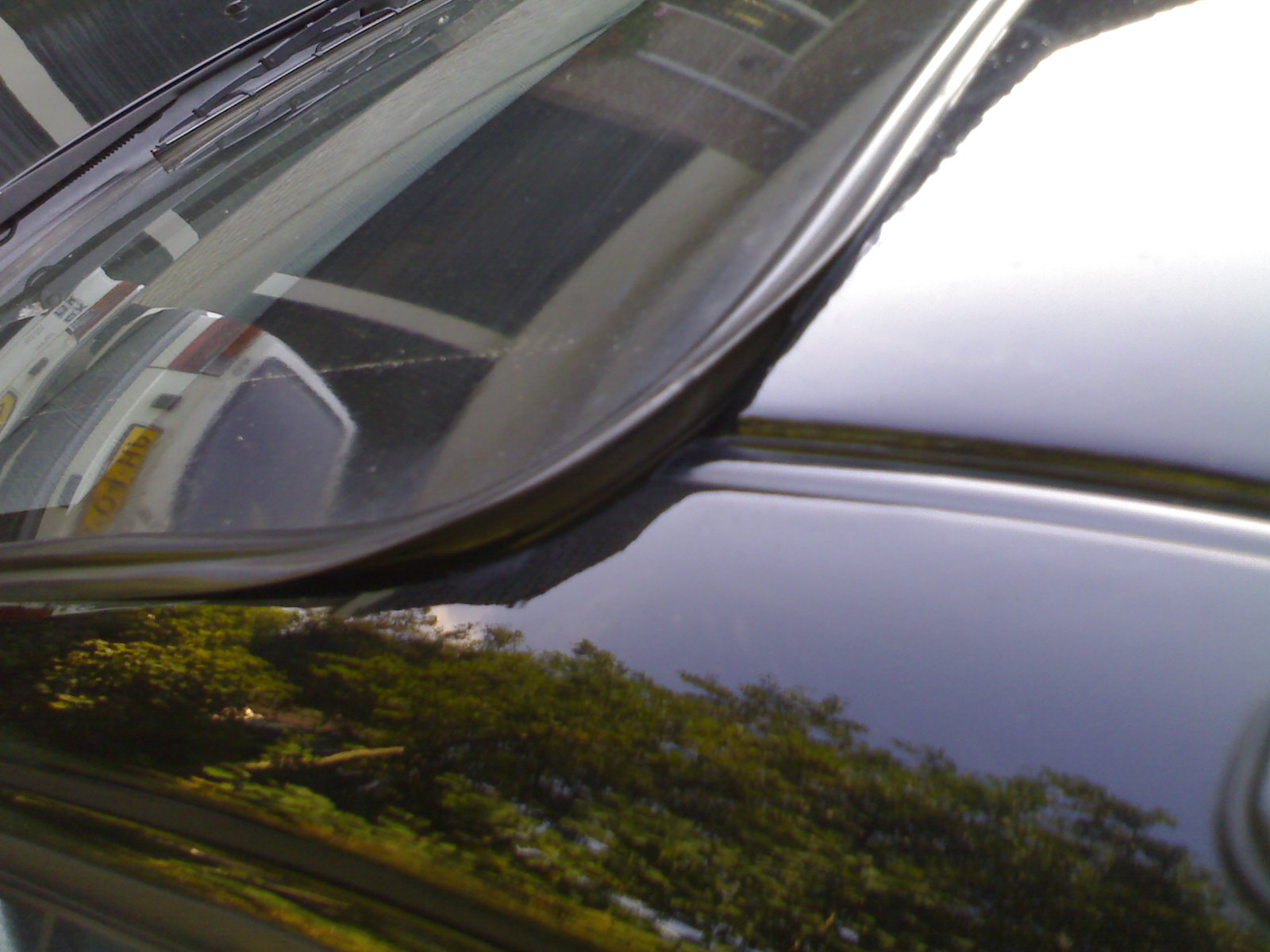

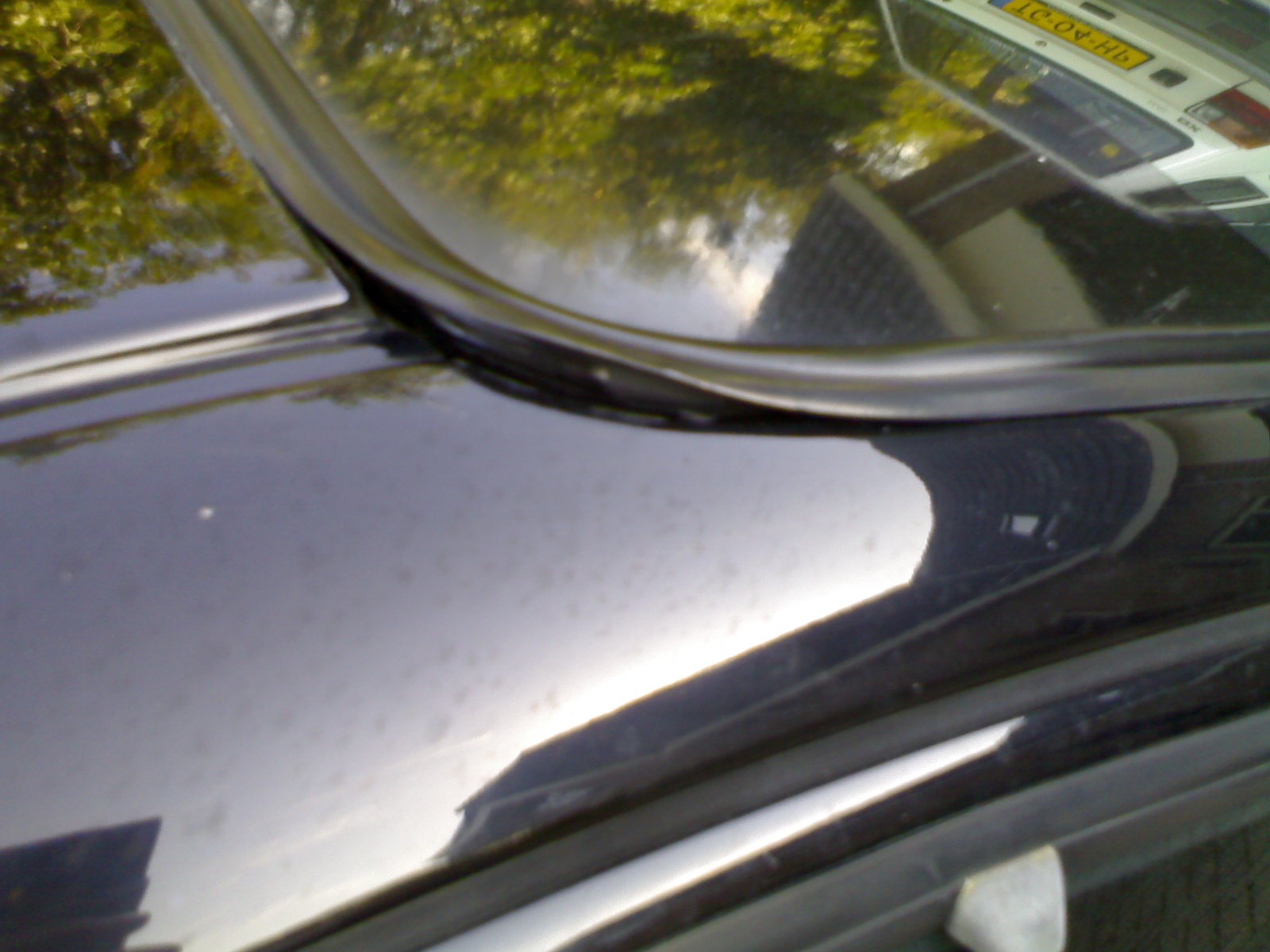

het eerste is mijn voorraamrubber..
als je voor de voorkant van de auto staat komt het rubber links en rechtsboven naar voren.
nog even en het rubber is er uit
is deze rubber ook te verschuiven net als de raamrubbers of niet?.

heb even wat fotos gemaakt van mijn voorraam rubber,
is dit rubber ook gewoon rekbaar en te verschuiven net zoals het raam rubber?
Kun je het niet voorzichtig terug "proppen"?
Rij anders een langs een vestiging van Carglass of Autotaalglas of zo,die kunnen het wel voor je verhelpen denk ik.
