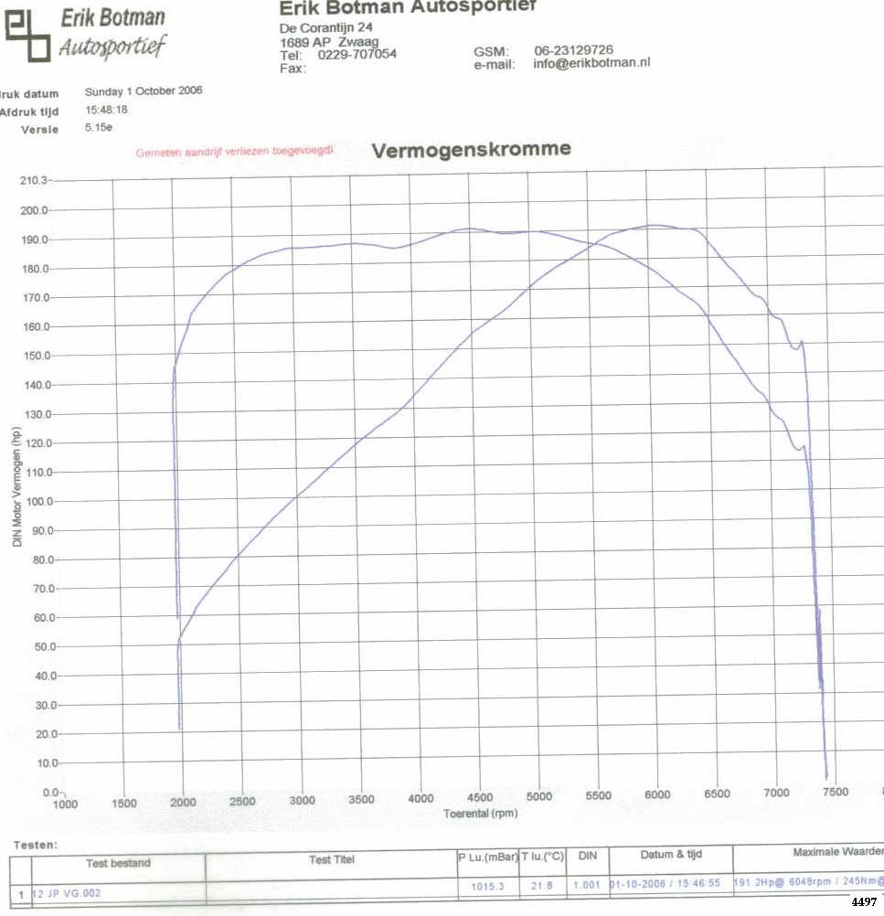

Maar als de timing niet goed staat / nooit goed heeft gestaan zou ie toch ook ondermaats moeten presteren?
Dit is mijn dynosheet van een goed jaar geleden, daar zou je het dan ook op moeten kunnen zien.
dyno 1.jpg (95.51 KiB) 1941 keer bekeken
